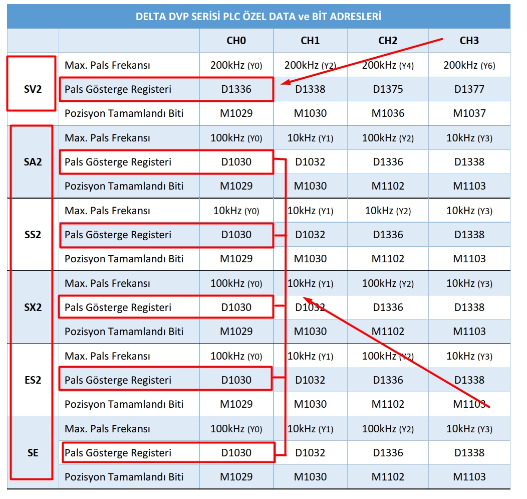

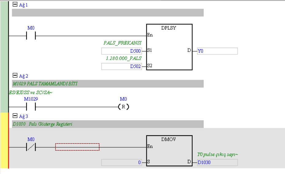

DELTA PLC ve DELTA Servo ile sadece 2 haftadır çalışıyorum.
Motorun her devrinde değeri tekrar nasıl "0" yapabilirim? Örneğin, bir dönüş için 1.280.000 darbem var 4 dönüş için 5.120.000 darbem var
artılar. Her dönüş için "0" 'dan başlamasını istiyorum. Yani her biri "0" 'dan 1.280.000'e kadar 4 kule motoruna sahip olmak.

Merhaba.
Plc pals komutları ile çalışıyorsanız,
Görselde ki gibi bir yol izleyebilirsiniz.
Kullandığınız Plc modeli SV2 serisi ise,
Pals gösterge registeri olan D1030 yerine,  D1336  datasını kullanmalısınız.
Detaylı bilgi için pals komutları dökümanın dan faydalanabilirsiniz.
