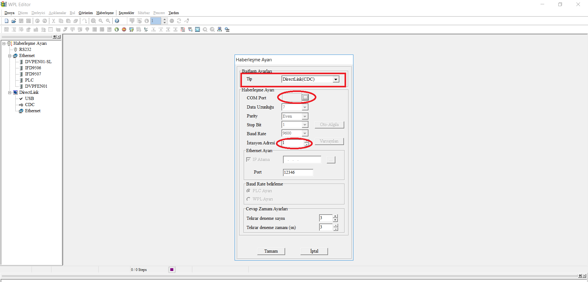

HMI USB portu üzerinden o an haberleşiyor olan PLC'ye bağlantı kurmak, program yükleme ve çekme gibi işlemleri yapmak mümkündür. Bunun için önemli şart PLC ve HMI arasında haberleşmenin aktif olarak sağlanıyor olması ve HMI içerisinde PLC ile haberleşmek için DELTA DVP PLC driverı kullanılıyor olması gerekmektedir.
USB ile bağlantının 2 durumu mevcuttur. HMI USB port ayarı System sayfasından USB Commode seçeneğinin 1 veya 2 olmasına göre izlenecek yolda değişecektir. HMI USB Commode ayarı "2" ise WPLSoft üzerinden aşağıda anlatılan şekli ile Directlink CDC kullanılarak haberleşiliyor olması gerekmektedir. Burada USB Commode seçeneğinin "2" olduğunu anlamak için Bilgisayarımda aygıt yöneticisine girildiği zaman bağlı olan HMI bir comport olarak Bağlantı Noktalarının içerisinde listeleniyor olması gerekmektedir. Buradan comport numarası alınarak aşağıdaki işlemler uygulanabilir.
--> Haberleşme ayarları penceresinden öncelikle Haberleşme Tipi "Directlink CDC seçilir. Altından Comport bölümünden HMI bilgisayarımız aygıt yöneticisinde hangi port numarası ile görünüyor ise o seçilir. Yine alt taraftan PLC istasyon numarası ne ise o ayarlanır.

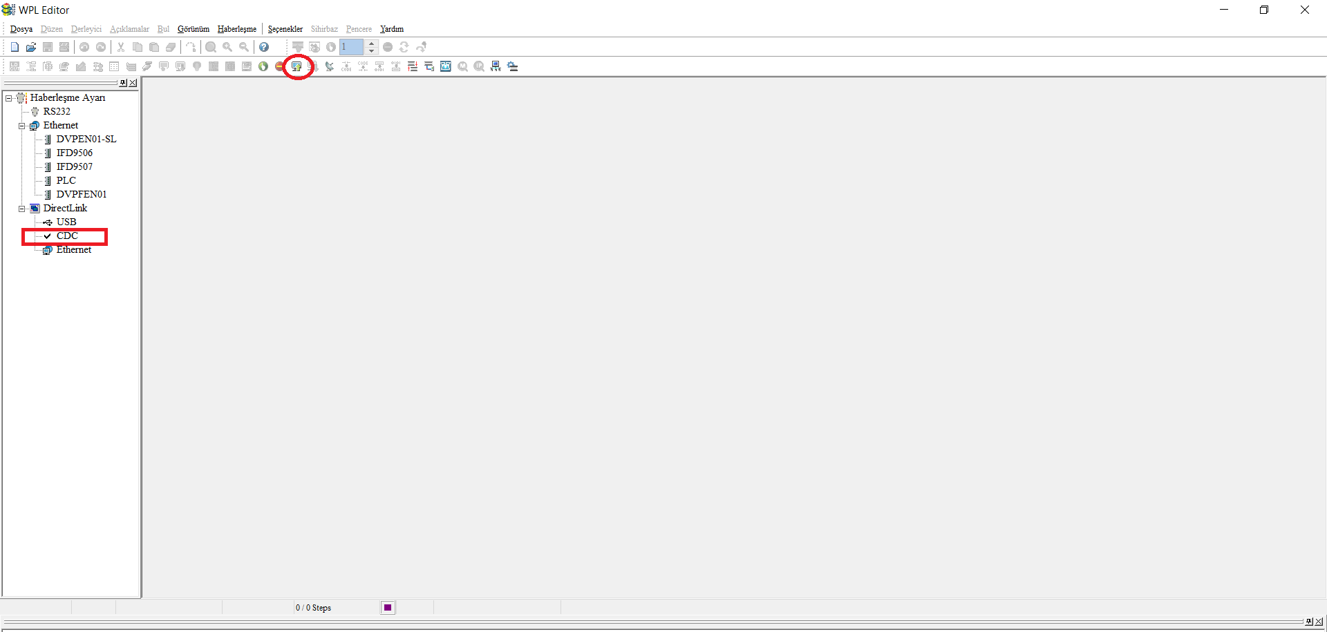

--> Pencere tamam diyerek kapatıldıktan sonra aşağıdaki resimdeki gibi Haberleşme Ayarı penceresinden Directlink CDC seçeneğinin aktif olduğu gözlenir. Bu aşamadan sonra Program Çağır butonu ile PLC içerisinden program PC ye çağrılır.
