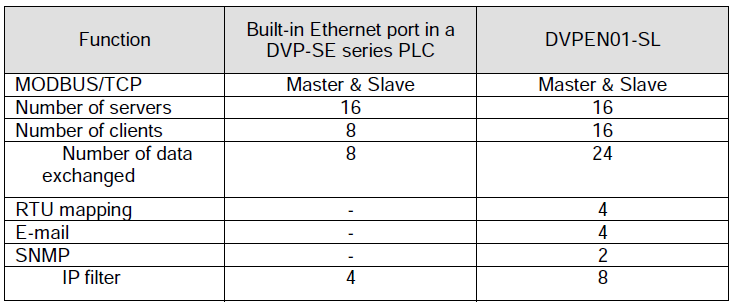

DVP PLC Ethernet Portu Soket Yapısı
DVP-EN01-SL ve DVP-SE PLC ethernet portunun soket yapısı teknik değerleri aşağıdaki tabloda verilmiştir. Server ve Client olarak çalışırken bağlanılacak ve kendisine bağlanabilecek cihaz adetleri tabloda gösterilmektedir.
