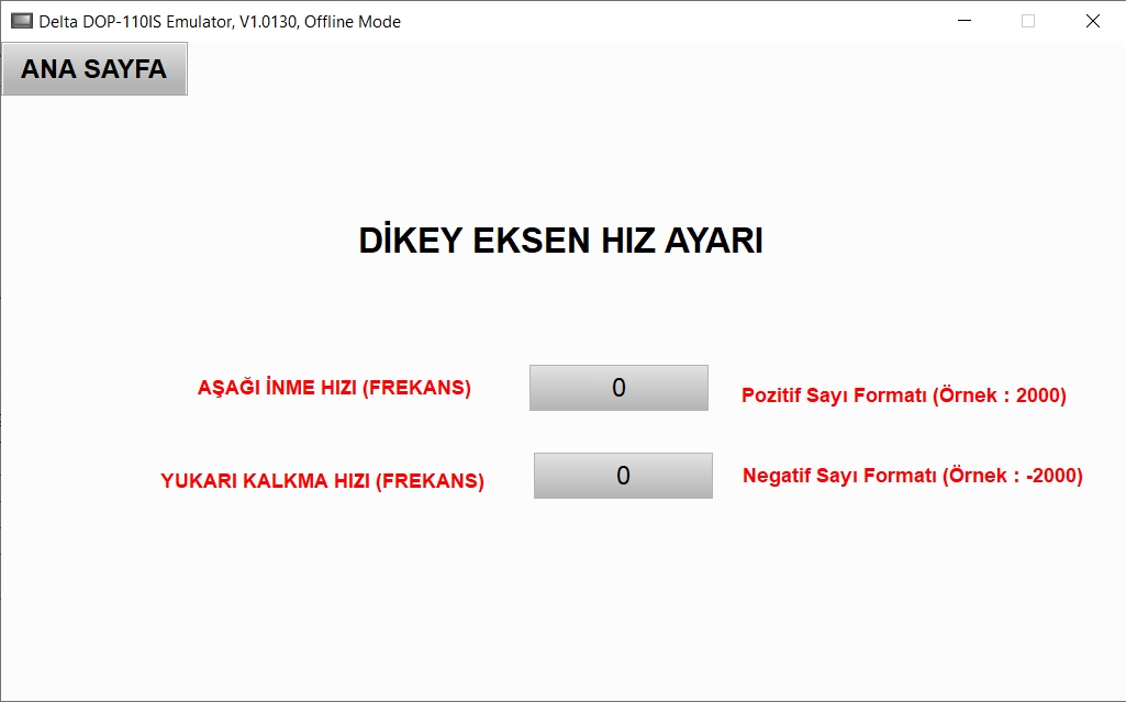

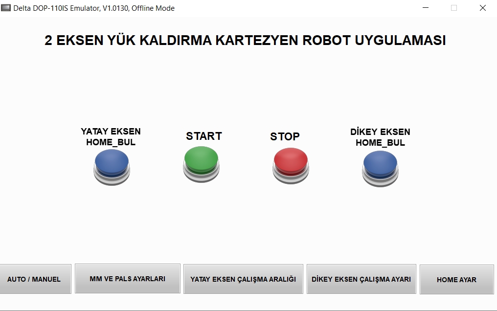

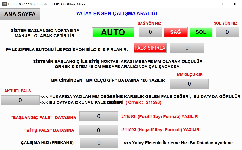

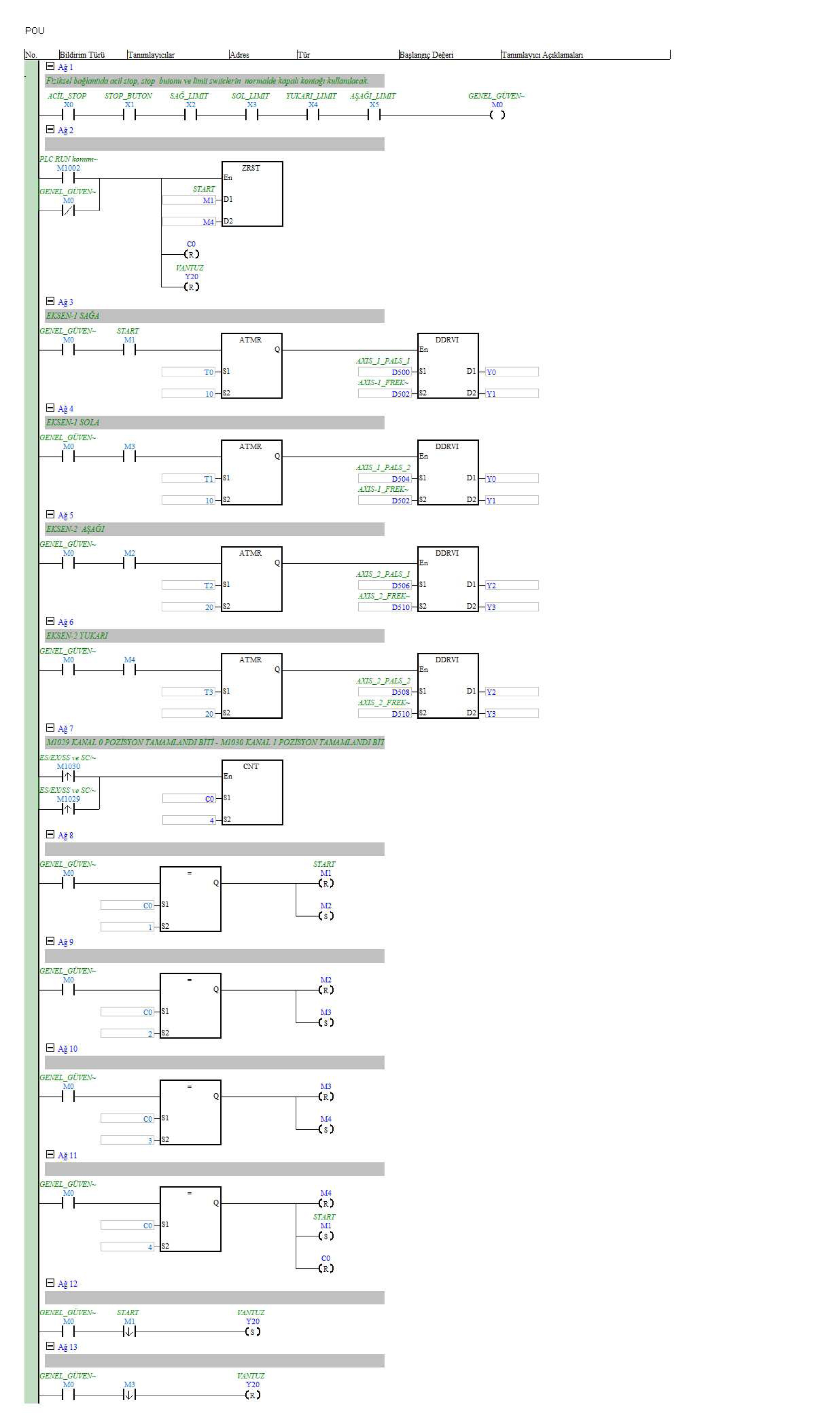

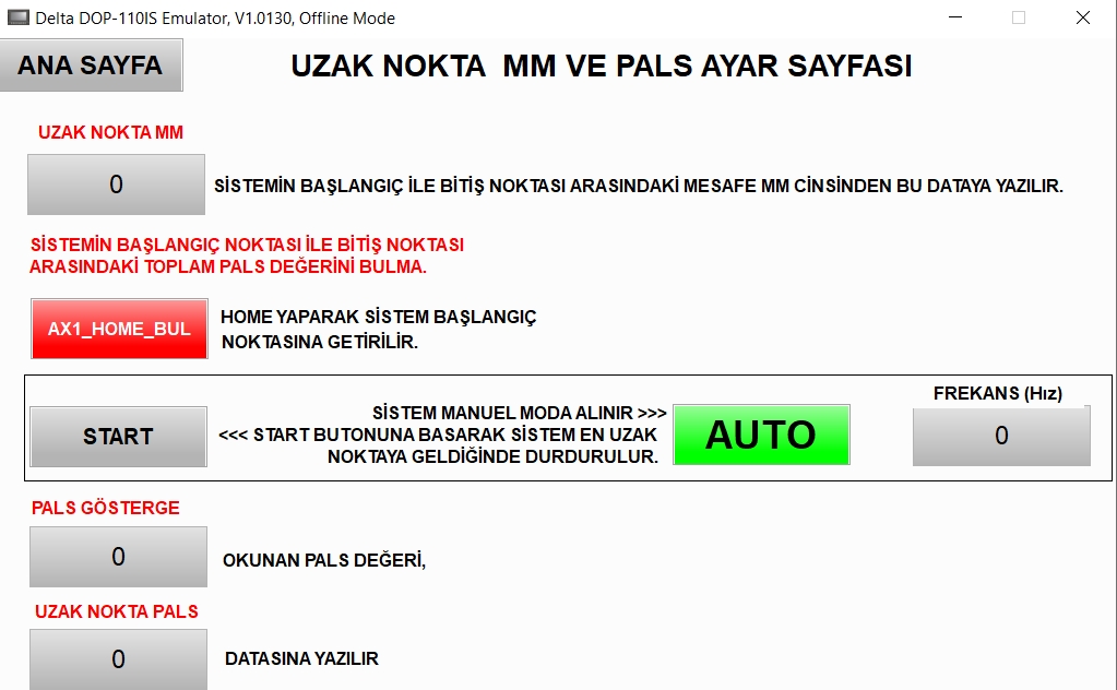

YouTube da dolaşırken endüstride malzeme yük kaldırmada ve indirmede  kullanılan 2 eksen kartezyen robot diğer ismiyle gantry robot videosunu izledim,delta plc ile demo bir program yazdım,program biraz uzun oldu .
sayın mesut bey yapmış olduğum yazılımı en anlaşılır ve sade biçimde nasıl yapabilirim? Bu konu hakkında sizin görüş tecrübe ve bilgilerinizden faydalanmak,isterim.yapmış oldugum programı ve you tube video linkini aşağıya yüklüyorum.

« Yanıtla #9 : 10 Ocak 2025, 02:12:25 »
İsmail bey,

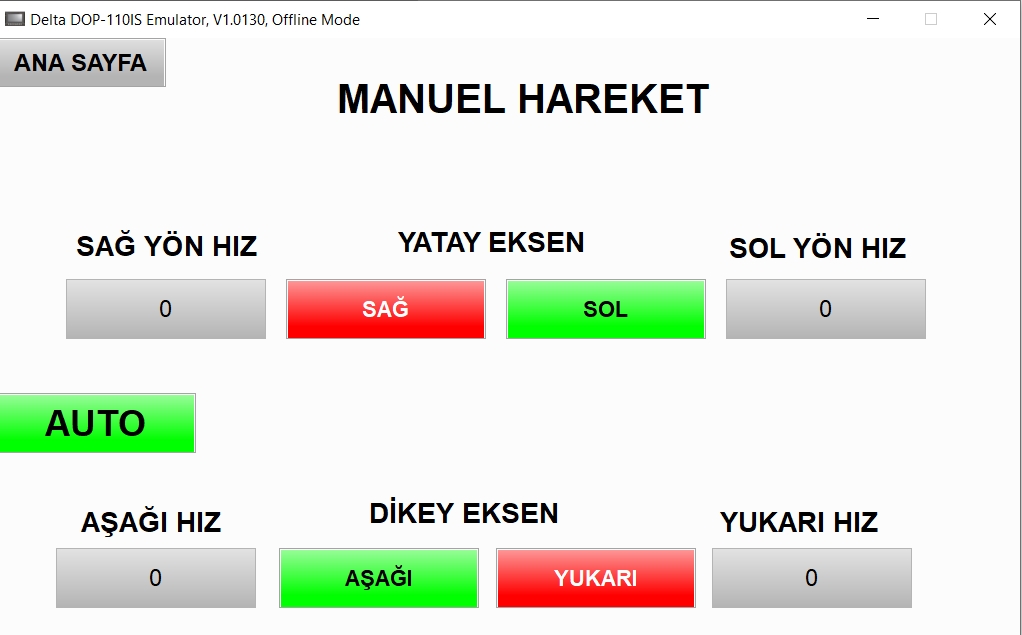

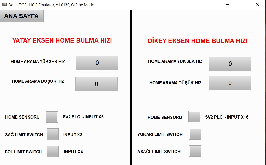

Senaryoyu önceki videolu mesajımda görülen uygulamaya göre düzenledim.
Kendi deney tezgahımda denedim, hava kaynağı, vantuz ve negatif basınç sensörü  olmadığı için, negatif basınç sensörünü temsilen T4 timerini kullandım.
Sahada negatif basınç sensörünü kullanacağınız zaman, programda T4 Timerini tamamen silip,
T4 timerine ait yükselen ve alçalan kenar kontaklarına, negatif basınç sensörünün kontağını bağlayacağınız input adresini tanımlayın.
İlk kurulumda hmi üzerinden yapmanız gereken işlem adımlarını kolaylaştırmaya çalıştım.
Devreye alma esnasında olası bir durumla karşılaşırsanız, telefonla veya uzaktan bağlanarakta yardımcı olabilirim.
The following users thanked this post: fahri yetiş, ismailusta, kocamanusta

« Yanıtla #10 : 10 Ocak 2025, 21:44:47 »
Mesut bey merhaba ,üzerinde çalışmalar iyileştirmeler yaptiginiz yazılımı kendi mekanik düzeneğime göre ayarlayıp gerekli ayarlamalarimi yaptım sistem şahane kusursuz çalışıyor, bu işte emeği geçenlere fikir verenlere desteğini esirgemeyen arkadaşlara ve  sayın mesut beye  teşekkür lerimi sunarım.
Asaya kartezyen robot calisma vidyosunu ekledim ,buna benzer 2 eksen kartezyen robot yapacak arkadaşlara fikir vermesi dileğiyle. Herkese iyi çalışmalar dilerim.
