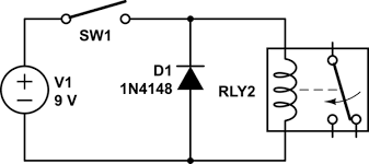

Lenz yasası "Endüksiyon elektro motor kuvvetinin ( EMK) neydana getirdiği akım, kendisini meydana getiren akım değişmesine veya hareketine karşı koyar şeklinde tanımlar.
Bu yasadan haraket ile rölenin içinde ki bobinin elektriklendikten sonra, elektriği kesildiğinde, bobin uçlarında kısa süreli ters bir EMK oluşur.
Oluşan yüksek gerilimden devredeki entegreleri ve transistörleri korumak amacıyla röle bobin uçlarına diyot bağlanılır.
Röle bobinlerine bağlanan ters paralel diyot'un görevi;
Bobine dc gerilim uygulandığında gerilimi üzerinde depolar;
Bobinin enerjisi kesildiğinde bobine +(artı) olarak verdiğiniz terminal - (eksi)
(eksi) - olarak verdiğiniz terminal +(artı) olur .
Diyot bu konumda doğru polarmalı olduğundan anot katod arasında akım kısa devre olur ve bobin üzerindeki ters elektro motor kuvvet sıfıra düşer.
Diyot olmaz ise ne olur ;
Bobindeki ters elektro motor kuvvet vermiş olduğunuz gerilimin 3 ile 5 katı arasında yükselir bu gerilim bobinin sipir sayısı ile doğru orantılı olarak artar, yükselen gerilim anahtarlama olarak kullanılan röle kontaktör kontaklarında arka neden olur ve kısa sürede bozulmasına neden olur.
Diyot ile yapılan bu işlem "Flyback Koruması" veya "Geri EMF Bastırma" olarak adlandırılır.
Bu işlem, röle bobini üzerindeki ani gerilim yükselmelerini (indüktif gerilim darbelerini) bastırarak sürücü devre elemanlarını (transistör, mikrodenetleyici vb.) korumayı amaçlar.
Bu kötü etkiyi yok etmek için, dc röle bobinlerine ters paralel diyot bağlanmalıdır.
Uygulamada kullanılan diyot modeli : 6A 10 MIC

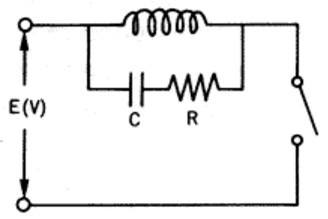

SNUBBER RC Sönümlendirme Filtreleri;
Endüktif yükü kontrol eden bir anahtara paralel olarak bir kapasitör ve bir rezistörün seri bağlanmasından oluşur.
Reaktif gücü dengelemek ve esas olarak voltaj düzenlemesi için, elektrik şebekelerinde farklı voltaj seviyelerinde şönt reaktörler kullanılır.
Bir şönt reaktörün kesicisi veya kontaktörünün kesme eylemi sırasında, endüktif akımın ani kesilmesinden kaynaklanan çok büyük voltaj aşımları oluşur.
Sistemdeki cihazları korumak için şönt reaktörlere paralel RC sönümlendirme filtresi kullanılır.
RC filtreler, akımın aniden kesilmesinden kaynaklanan aşırı gerilimleri kısıtlar ve osilasyonları güvenli bir şekilde sönümlendirir.
220VAC de çalışan röle ve kontaktörlerde ise aşağıdaki snubber devresi kullanılabilir. Devre  bobin uçlarına paralel bağlanır:
Ac kontaktör için, uygulamada kullanılan direnç ve kondansatör değeri :  220 Ohm 5 W Direnç   /   220 nK 275 V x2 Kondansatör
