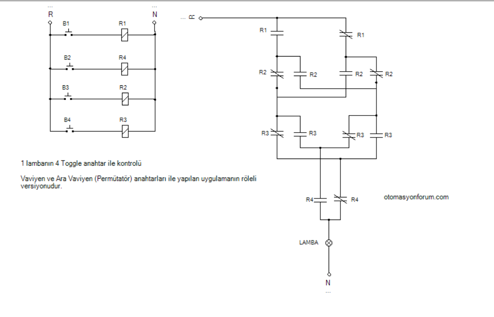

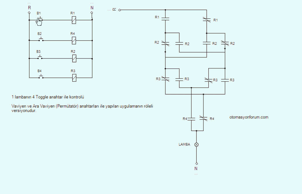

1 lambanın 4 Toggle anahtar ile kontrolü
Vaviyen ve Ara Vaviyen (Permütatör) anahtarları ile yapılan uygulamanın röleli versiyonudur.
