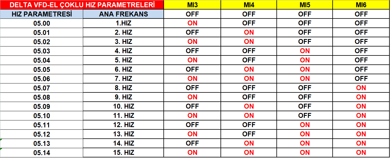

DELTA VFD-EL Sürücü çoklu hız uygulamalarında terminal varyasyonları.
Konu: DELTA VFD-EL Sürücü çoklu hız uygulamalarında terminal varyasyonları. (Okunma sayısı 619 defa)
17 Şubat 2025, 12:43:04 »
