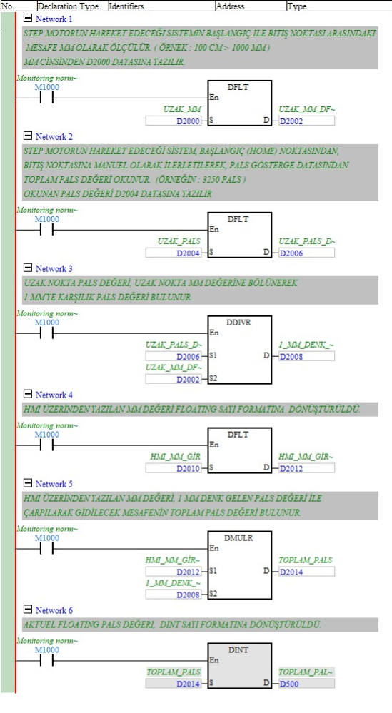

Paylaşılan bu yöntem, aşağıdaki linklerde konu edilen diğer hesaplama yöntemlerine kıyasla, daha sağlıklı sonuçlar vermektedir.
https://otomasyonforum.com/index.php?topic=602.0
https://otomasyonforum.com/index.php?topic=606.0
Step motor ile MM hassasiyetli lineer mesafe ölçme yöntemi.
1: Step motorun hareket edeceği sistemin başlangıç ile bitiş noktası arasındaki mesafe MM olarak ölçülür. ( Örnek : 100 CM > 1000 MM )
(Daha hassas pozisyonlama için, değer floating sayı formatına dönüştürülmelidir.)
2: Step motorun hareket edeceği sistem, başlangıç (Home) noktasından, bitiş noktasına manuel olarak ilerletilerek, pals gösterge datasından toplam pals değeri okunur.  (Örneğin : 3250 pals )
3 : Uzak nokta pals değeri / uzak nokta mm değerine bölünür ve çıkan sonuç çarpan değeridir.
(Örneğin : 3250 / 1000 = 3,25 <( Bu değer 1 mm’ye denk gelen pals değeridir. )
4: Hmi panel üzerinden gidilecek ölçü değeri ile,  1 MM'ye karşılık gelen 3,25 (Çarpan) değeri ile çarpılarak, gidilecek mesafenin toplam pals değeri bulunur.
Diğer detaylar için ek'te ki örneği inceleyebilirsiniz.

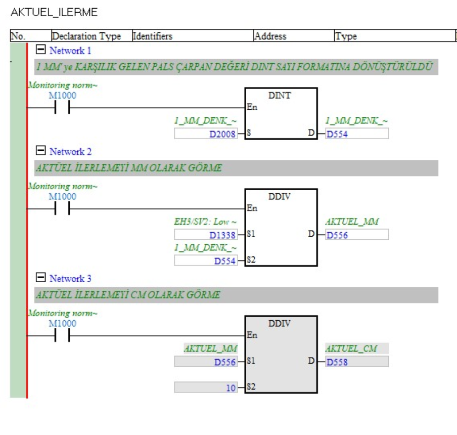

Çalışma esnasında sistemin bulunduğu konumu MM veya CM cinsinden görüntüleme.
