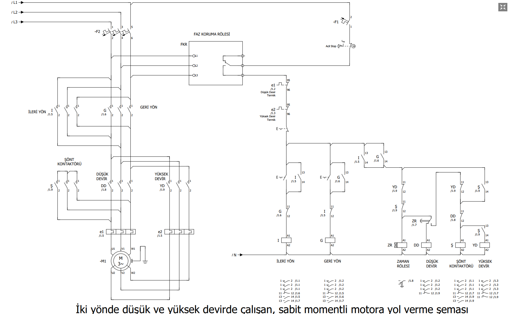

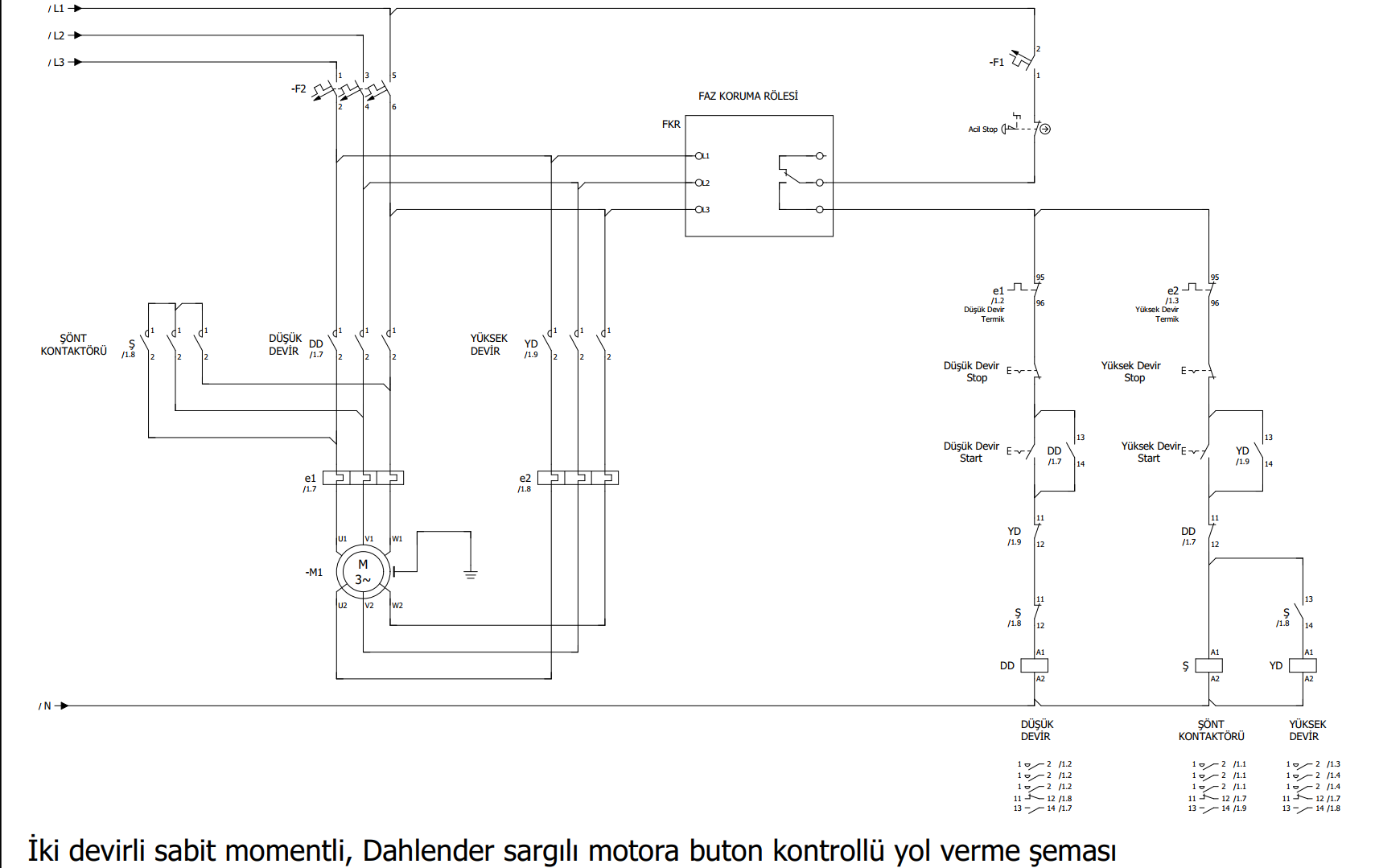

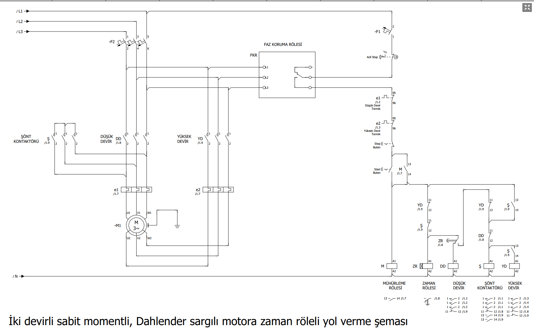

Dahlender motorlarda şebekenin ve motorun elektrik ve mekanik zorlanmalarını önleme sebebi ile ilk önce düşük devirde start edilir ve devrini aldıktan sonra yüksek devire geçilir.
İki devirli bir motorun yüksek ve düşük devirlerde çalışırken devir yönünün aynı olması gereklidir.
Düşük ve yüksek hızlı çalışmada, aynı faz sırası için motorun faz sırası değişmemelidir
Bunun için kontaktör bağlantılarında, faz sırasının değişmemesine dikkat edilmelidir.
Uygulamada dahlender motora zaman ayarlı veya buton kontrollü yol verilecek ise düşük ve yüksek devir manuel olarak ayrı ayrı devreye alınarak, her iki hızda da dönüş yönünün aynı olduğu teyit edilmelidir.
İki devirli sabit momentli, Dahlender sargılı motora zaman röleli yol verme.
İki yönde düşük ve yüksek devirde çalışan, sabit momentli motora yol verme şeması.
İki devirli sabit momentli, Dahlender sargılı motora buton kontrollü yol verme.

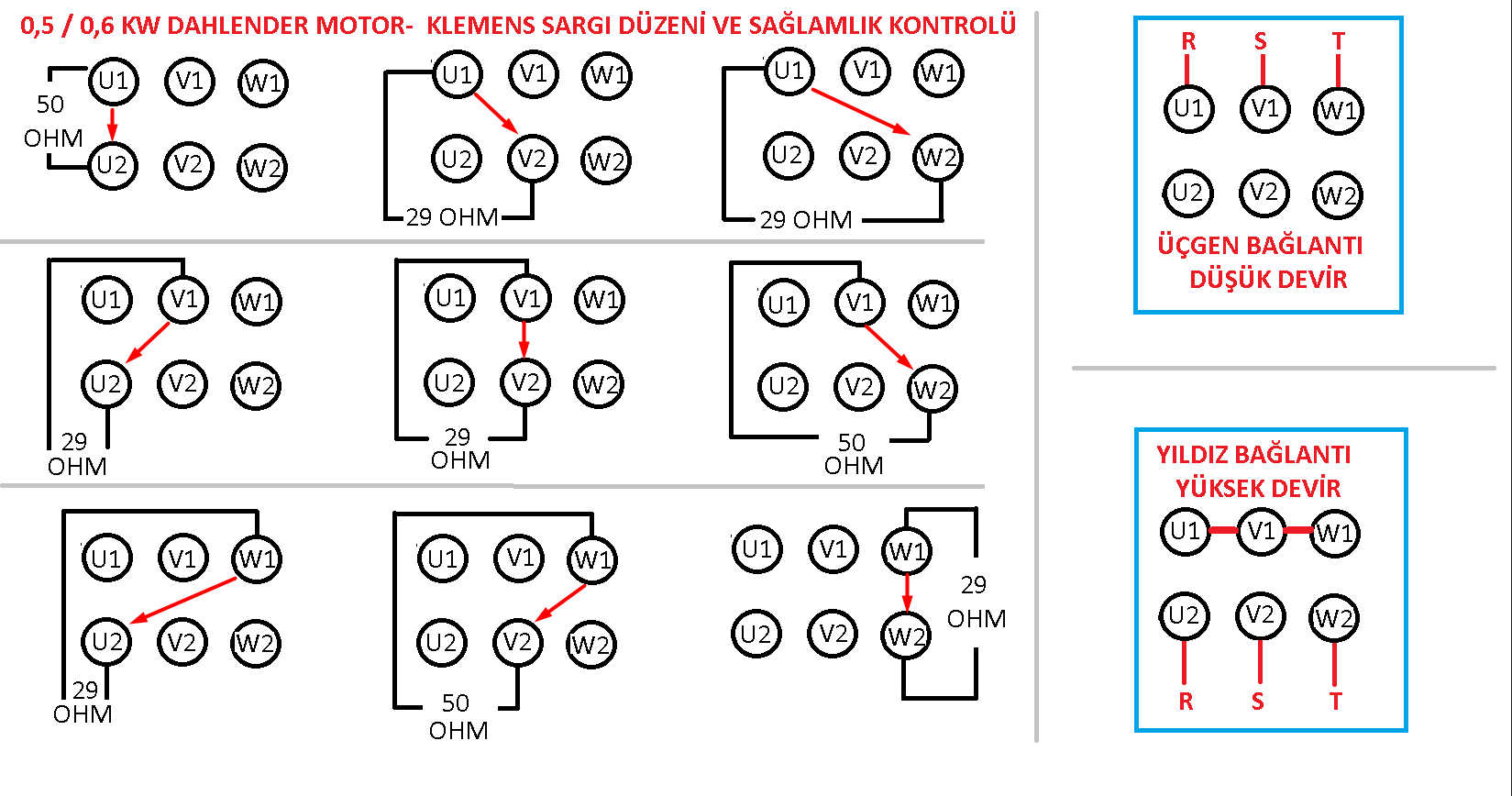

Dahlender motor klemens sargı düzeni ve sağlamlık kontrolü.
