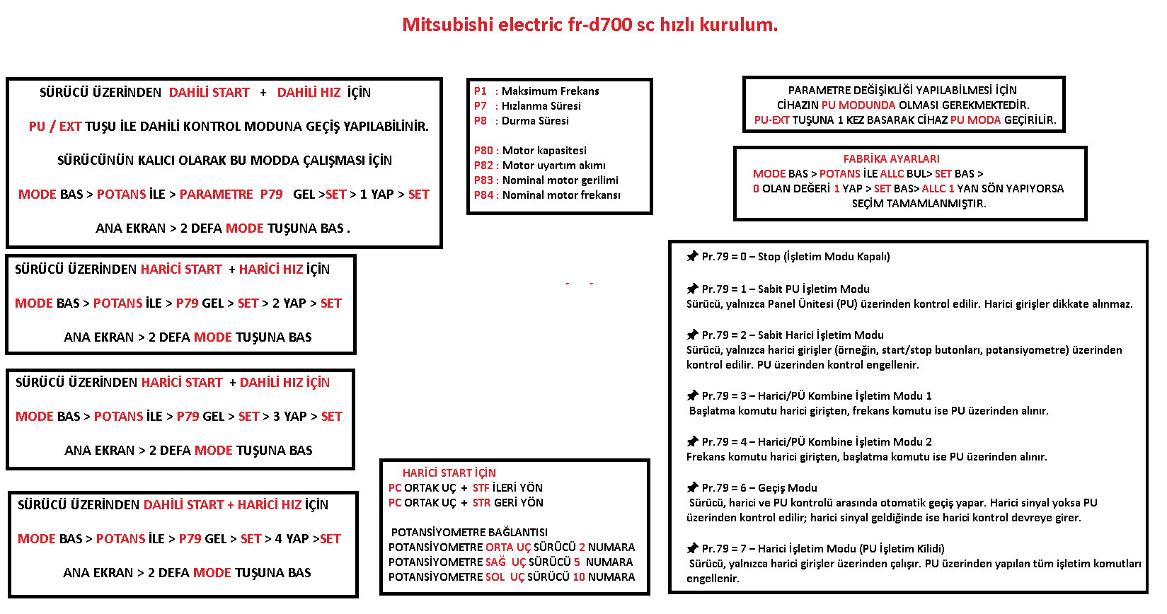

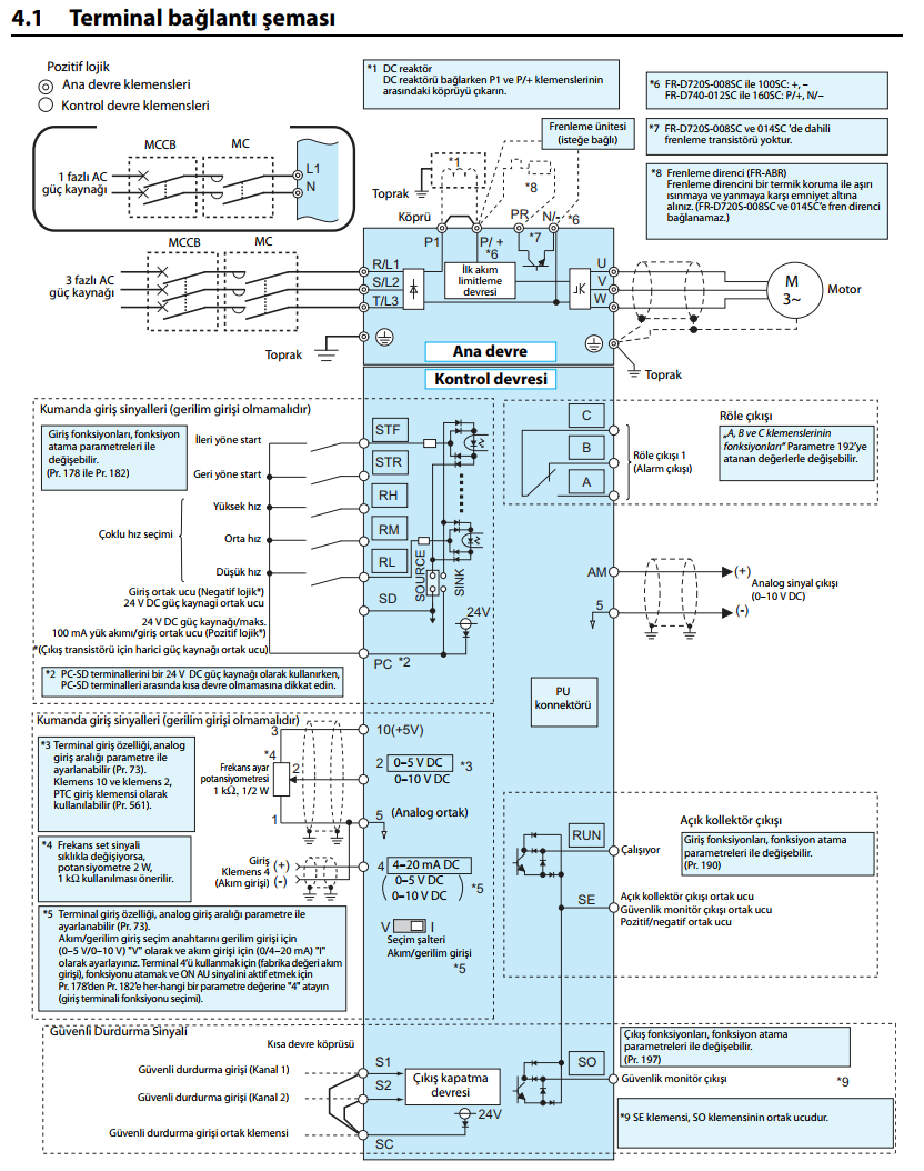

Mitsubishi electric fr-d700 sc Türkçe ve İngilizce kullanım kılavuzları ek'tedir.
Hızlı kurulum.

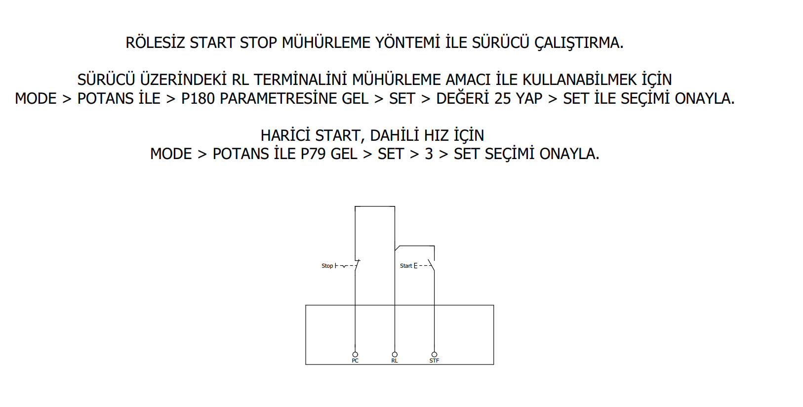

Rölesiz start stop butonu mühürleme yöntemi ile sürücü çalıştırma.

Merhaba mesut bey
Mitsubishi nin bu modeli biraz sıkıntılı
Teknik destek alamadık zamanında
Makinedeki Mitsubishi sürücüyü sokup
Delta sürücü bağlayarak hayata döndürmüştüm.
Yayınladığınız doküman bana yillar sonra fayda sağladı
Teşekkürler.
